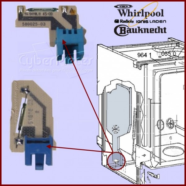

Hallo
wenn Wasserzulauf (Eimertest) durchgeführt, Schlauchsieb gereinigt und Einlaufventil OK
als nächstes den Flowsensor prüfen !
Dazu nach Öffnen der linken Seitenwand erst mal die Kontakt / Steckverbindung vom Reedkontakt lösen und erneut sauber aufstecken (typische Bauknecht Krankheit)und erneut testen
Ansonsten Flowsensor (Bild) ersetzen
Bitte um Rückmeldung im Forum, Danke!
Gruß flumer :lol:

Hallo flumer,
danke für deine Rückmeldung. Habe nur das linke Teil auf deinem Bild gefunden. Müsste ich beide haben? Oder ist das jeweils nur ein mögliches Aussehen?

wombi - ladyplus45 schrieb:
8548 404 22830
Habe das Teil jetzt bestellt nachdem ich "Öffnen der linken Seitenwand erst mal die Kontakt / Steckverbindung vom Reedkontakt lösen und erneut sauber aufstecken (typische Bauknecht Krankheit)und erneut testen" gemacht habe und immernoch der gleiche Fehler besteht.
Was ich nicht verstehe ... Was genau kann an so einem Teil denn kaputt gehen? Müssen die beiden Teile in dem Glasröhrchen sich treffen oder nicht? (bei mir tun sie das nicht). Ist das ne Sicherung, die dann durch ist? Denke eher nicht, da auf den Bildern dazu sich das auch nicht trifft.

lies mal Reedkontakt - und die treffen sich, aber so schnell kannste nich gucken!

So - Reedkontakt ausgetauscht. Maschine blinkt immernoch ... 6 mal - Pause - 6 mal - Pause - 6 mal - Pause ...
Die Maschine selbst habe ich resetet ... 10 Sekunden Startknopf gedrückt halten.
Dann ist auch erstmal wieder normal wie oben beschrieben. Pumpt ab und dann blinkt sie los...
Ratlos :-(
Edit - habe spaßeshalber mal einen Liter Wasser reingeleert, dass er was zum abpumpen hat. Scheint ihm gefallen zu haben. Läuft nun wieder. Danke nochmal für eure Hilfe!
Jetzt hab ich allerdings beide Reedkontakte bekommen. Hat jemand Verwendung für das zweite?
15 EUR inkl. Versand würd für mich passen. Habe für das "Set" 37 zzgl. 6 Versand gezahlt.
Aufdruck: 580025-04 und 10/17 (ich vermute das ist Herstellungsmonat/Jahr)
